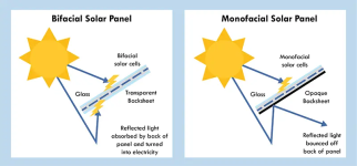

Çift yüzeyli (Bifacial) solar hücrelerin verimliliği %22 – 23 arasındadır ancak bu, kullanılan hücrelerin türüne ve durumuna bağlıdır. Güneş ışığını yakalamada monofacial panellerden çok daha verimlidirler. Ve özellikle güneş takip sistemleri gibi uygulamalarda kullanışlıdırlar.
Bifacail hücrelerin verimleri %16 civarındadır. Yani güneş panelini ters çevirip, ön yüzeyini kapattığınızda, 1000W/m² radyosyonda, hücreniz %16 verimle çalışacaktır. Bu oldukça yüksek bir verimliliktir.Bifacial/iiki yüzlü , cam cama güneş hücreleri güneş panelleri , monofacial güneş panellerinden yüzde beş daha pahalıdır. Çatı uygulamaları hariç yer uygulamalarında kesinlikle tercih edilmelidir.
Özellikle zemini açık renk veya beyaz çakıl taşlarıyla döşediğinizde %10 fazladan enerji alırsınız.
