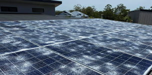

Ancak kalitesiz ve dayanıksız üretilen bir çok güneş paneli maalesef bir çok yatırımcıyı büyük zararlara uğratmış ve doludan zarar görmüştür. Size birkaç haber alıntısı yapıyorum. Kaliteli panelin uluslararası sertifikası olur.. Üzerinde yalandan alman malı(halbuki Türkiyede ithalat yasaktır), , etiketin üstünde sahte çakma sertifika yazılarına kanmayın. Test raporlarını ve sertifrikalarına bakın. Türkiyedeki fabrikaların çok azı hariç , tamamının geçerli kalite belgesi yoktur, ucuz ve kendi imzaladıkları sahte belgelerle devasa satışlar yapmaktalar. Dolu çok şiddetli yağdığında tüm sertifikasız güneş panelleri hurda haline gelebilir.
HAkkını yemeyelim Cam cama bifacial paneller , kar yüküne karşı çok kolay kırıldığı halde doluya karşı çok dayanıklıdırlar.
"Geçtiğimiz gün gerçekleşen dolu yağışı ekili tarım arazilerinin yanı sıra Güneş Enerji Santralleri'ne de hasar verdi. Ceviz büyüklüğünde görülen dolu, kimi bölgelerde daha da büyük hale gelirken, güneş enerji panellerini ve çevredeki araçların camlarını parçaladı. Çok sayıda güneş paneli zarar gören GES yatırımcıları, zararlarını gidermek, enerji üretemez hale gelen panelleri sağlamlarıyla değiştirerek, enerji üretimine devam edebilmenin çabasını yaşıyor."
