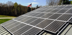

4. Panel montajlarında her iki uzun kenardan itibaren 30 cm boşluk bırakıp, ortadan ise 90cm civarında boşluk kalacak şekilde clamplerle monte edilmelidir.
Aşağıda doğru bir montaj şekli gösterilmiştir.
