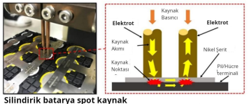

Spot/Direnç nokta kaynağı parametrelerinin ısı üretimine etkileri
Bağlantı noktasından geçen elektrik akımı akışından kaynaklanan ısı, malzemeleri eritmek ve kalıcı sıkı bir bağlantı oluşturmak için kullanılır
Şekil 1'de gösterildiği gibi bağlantı [4]. Kaynak işleminde ısı, Denklem 2'deki Joule esas alınarak oluşur.
kaliteli bir bağlantı için uygun ısı üretimi elde etmek amacıyla uygun parametre ayarı gerektirir.
Q=I²xRxt
(Q joule,I geçen akım, R temas direnci, t kaynak süresi)
Kaynak esnasında çıkan ısı iki farklı kategoride kaynağa etki eder.
- Doğrudan etki; Joule etkisi yoluyla doğrudan ısı üretimi ile ilgili temel parametreler kaynak akımı ve kaynak süresidir.
- Dolaylı etki; mevcut akış konsantrasyonu yoluyla ısı üretimi ile ilgili belirli bir alandaki deformasyon ve temas basıncıyla ilgili olanlar
