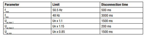

RD 1699/413 REAL DECRETO RD 661/2007 RD
154/1995 and RD 1580/2006
RD Royal Decree (Hollanda Krallık Deklarasyonu) sertifikasıdır. İnvertörlerin galvanik izolasyon trafolarıyla ilgili talimatlardır. Bu sertifikaya sahip invertör, otomatik olarak şebekeden kontaktör yardımıyla invertörü galvanik olarka ziole eder. İnvertör lerde gerilim ve frekans aralığı %0.85-%115 48Hz, 50.5Hz dir. RD1699 ise 48Hz-51Hz arasındadır.
Yazılım ve ayarlar şifre ile korunmalıdır. IEC 62116 deki anti ada koruması da bu sertifikanın içindedir. %0.5 RMS çıkış akım töleransı vardır.
Sertifika ile ilgili değerler aşağıdaki tablodadır.
