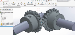

2. Solidworks'te Montaj Tasarımı Nasıl Yapılır?
Solidworks'te montaj tasarımı, genellikle şu adımları içerir:
a. Parçaların Eklenmesi: Montaj tasarımına başlamak için, önce montaj dosyasına parçalar eklenir. Bu parçalar daha önce tasarlanmış olabilir veya montaj esnasında yeni parçalar oluşturulabilir. Insert Components (Bileşen Ekle) komutu kullanılarak parçalar montaj dosyasına eklenir.
b. Bileşenlerin Konumlandırılması: Parçalar montaj dosyasına eklendikten sonra, bileşenler arasındaki ilişkiler belirlenir. Mates komutları kullanılarak parçaların nasıl yerleştirileceği ve birbirleriyle nasıl etkileşimde bulunacakları tanımlanır. Örneğin, iki yüzeyin çakışık olması, bir parçanın diğerine paralel olması gibi.
c. Hareketli Montajlar: Montaj tasarımında bazı parçaların hareket etmesi gerekebilir. Bu durumda, Rotational (Dönel) veya Translational (Hareketli) ilişkiler kullanılarak parçalar arasında hareket izinleri tanımlanır. Böylece, montaj içinde parçalar arasında doğru hareketler simüle edilebilir.
d. Çakışma Kontrolü: Montaj sırasında parçalar arasında istenmeyen çakışmalar olabilir. Solidworks, montaj dosyasında yer alan parçalar arasında çakışma olup olmadığını kontrol etmek için Interference Detection (Çakışma Tespiti) aracını sunar. Bu araç, montajın doğru bir şekilde bir araya getirildiğinden emin olmanızı sağlar.
e. Montaj Konfigürasyonları: Solidworks, aynı montaj dosyasında birden fazla konfigürasyon oluşturmanıza olanak tanır. Bu konfigürasyonlar, montajın farklı varyasyonlarını veya durumlarını gösterebilir. Örneğin, bir kapının açık ve kapalı durumları gibi.
